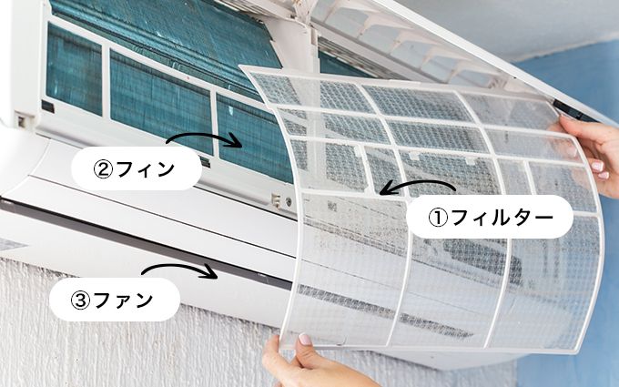

フィルター・フィン・ファンを解説している画像
エアコンの掃除といっても、初めてだとどこを掃除したらいいかわからないですよね。まずはエアコンの構造と汚れる場所をご紹介します。
エアコンは「室外機」と「室内機」という2種類の装置で動いています。
室外機は家の外にある装置で、室内の暑さを外に逃がすなど温度調整を行っています。
室内機は送風と熱交換を行う装置で、お部屋にある「エアコン」と呼んでいるものです。室内機はお部屋の埃を吸ってしまったり、空気を冷やすときに結露が生じてその水分からカビが発生したりするので、掃除が必要です。
室内機の中を大まかに分けると「①フィルター」「②フィン」「③ファン」となり、それぞれ掃除が必要になります。
これからご自身でエアコンのお掃除をされる方は、ぜひ下記の記事も参考にしてみてください。
①フィルターの掃除はこまめに
フィルターとは、室内機が吸い込んだ空気に含まれる埃やゴミをとってキレイにしてくれる部品です。使っていると次第に埃だらけになってしまうため、こまめに掃除をしましょう。
フィルターを掃除しないと、付着した埃で空気を吸い込みにくくなり、余計な電力を消費してしまいます。また、埃臭さの原因にもなります。
フィルターは定期的に掃除することを前提に作られているので、簡単に取り外せます。フィルターを外したら、掃除機で埃を吸ったり、水洗いしたりしましょう。 汚れがひどく、ニオイが気になるときはフィルター用の洗浄スプレーを使うとキレイになります。
②フィンはカビが発生しやすい
フィンは、室外機から送られる触媒(しょくばい)により、室内の空気を冷やしたり、温めたりする役割を担っています。温度変化が激しいため結露が生じやすく、カビが発生しやすい部分です。
薄いアルミの板が密集して並んでいるので、手で掃除することはできません。ここで役立つのがエアコン洗浄スプレーです。
エアコン洗浄スプレーの多くは、フィンを掃除するためのものです。スプレーの噴射と洗浄液で、手の届かない部分までキレイにしてくれます。
カビ臭さの原因になりやすい部分なので、季節の変わり目などに一度掃除することをおすすめします。
③ファンは個人での掃除が難しい
ファンは、空気の流れを作る部分です。形状は違いますが、エアコンの中に扇風機が入っていると考えるとわかりやすいでしょう。 フィルターで取り切れなかった埃が付着し、そこからカビが発生すると嫌なニオイの原因となります。
ファンは室内機の奥に付けられているため、個人での掃除が難しい部品です。あまりに汚れがひどい場合は、専門業者に任せた方が良いでしょう。
しかし、業者を頼みたくない場合や、軽く掃除したいだけなら、ファン専用の洗浄スプレーを使って掃除することもできます。 「フィルターとフィンを掃除しても嫌なニオイが取れない…」という方はチャレンジしてみてはいかがでしょうか。
